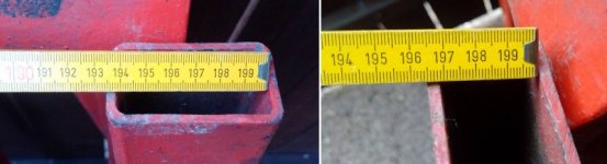

mein 35er hat einen Überrollbügel System "Binger Seilzug". Der ist aus 4-Kantrohr hergestellt, Abmessungen 70mm x 40mm x 4mm. Allerdings sind in dem Vierkantrohr an mehreren Stellen massive Stahleinlagen eingeschraubt.

habe hier einen BG-zugelassenen [BG = Berufsgenossenschaft] Überrollbügel vom einem PORSCHE Traktor mit genau den von Christian genannten Maßen.
