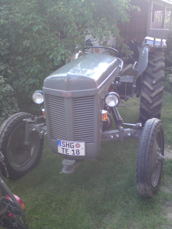

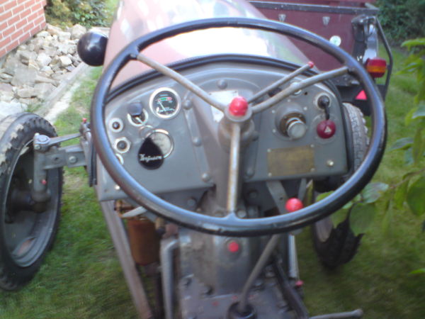

Haben uns heute den Traktor angesehen.
Der Zustand ist besser wie gedacht!
Bremsen und TÜV macht er für die 3400€ noch neu.
Er ist gut angesprungen, und lief auch schön ruhig.
Die Elektrik wurde sehr schön erneuert.
Eine (nicht orginale) Drehstrohmlichtmaschine wurde nachgerüstet.
Der Besitzer meinte, damit hat man mehr Strom.

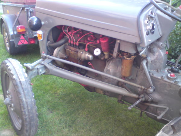

Die feuchte Dieselleitung kommt durch einen Kupferring an einer Verschraubung.
Was mir aufgefallen war, das oben beim Absetztank die Leitung fehlt.
Ist nur noch die Verschraubung dran.
Wo führt diese Leitung hin?
Entlüftung zurück in Tank?
Hier mal ein paar Bilder... (leider nur schlecht vom Handy)
Aus dem Carport gefahren... Auf dem Boden keine Ölflecken.

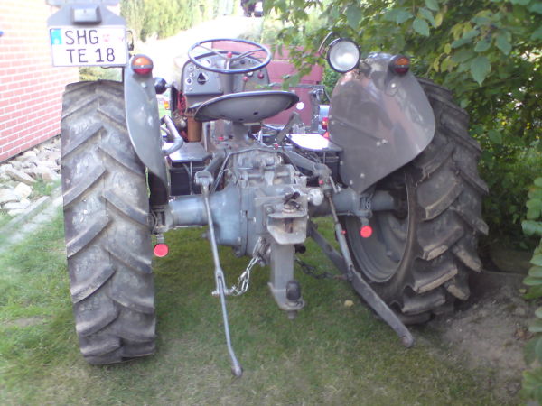

Mit Haken für Pkw Anhänger.
Alles da... Sogar der passende Schlüsselanhänger! :-)
Bis auf die undichte Dieselverschraubung ist er trocken. Lenkung hat auch kaum Spiel...

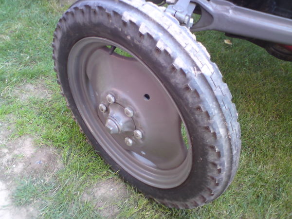

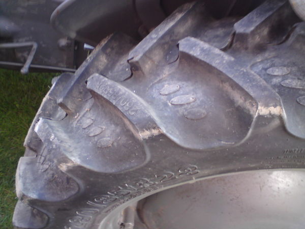

Der Reifen hat noch nicht viel Bodenkontakt gehabt...
Der hier auch nicht! Nicht orginal, aber von Conti!

Moin Gunnar
..schöner Schlepper, er hat sogar ein Zugmaul vorne und hinten mit Kugelkopf
das hat nicht jeder von uns ,aber der Anteil von Bauteilen mit diesen Rosa/Rot ist gewöhnungs bedürftig.
