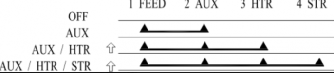

Aber eigentlich ist es ja logisch:
Steht der Schlüssel auf "OFF" ist auf keinem Anschluß Strom, Steht er auf der 1.Stellung ist auf 1+2 Strom, auf der 2. Stellung ist auf 1+2+3 Strom und auf der 3.Stellung ist auf allen vier Anschlüssen Strom...
Also müsste der Anschluß "1" der Anschluss an Dauerplus sein - sonst macht das ja keinen Sinn. Es sei denn, es wäre noch ein fünfter Anschluß vorhanden - dann wäre dieser der Anschluß an Dauerplus.
Das was ich da aus der "Beschreibung" interpretiert habe, müsste sich mit einem einfachen Durchgangsprüfer bestätigen, bzw. widerlegen lassen...
