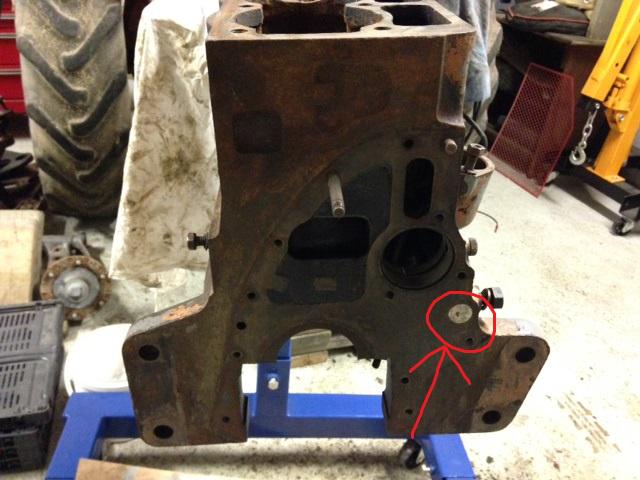

ich habe die Stopfen des Ölkanals am Motorblock entfernt um diesen zu reinigen,
leider ist mir einer abhanden gekommen :(
Weiß jemand wo man sowas her bekommt?
Der Stopfen hat ein Gewinde...

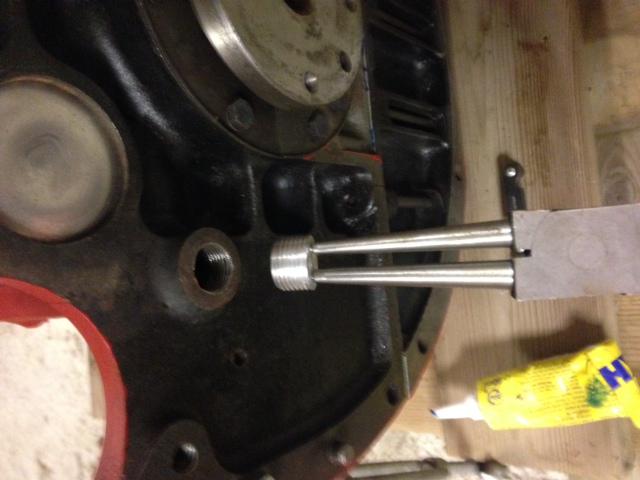

Hab einfach zwei löcher reingebohrt und mit einer abgewinkelten Segeringzange aufgedreht, drinnen ist ein unc Gewinde...
...denke ich :-)
Ich hab mir einen Zoll Gewindeschneidsatz besellt, der kommt aber erst, dann werde ich mal schauen ob ich da was nachfertigen kann...

Das Gewinde von dem Stopfen ist ein 3/4 unf!
Ich hab mir einfach ein neuen aus Alu gemacht, mit zwei Sacklöcher drinnen um ihn
mit einer Segeringzange einzuschrauben...
Abgedichtet habe ich mit Hylomar...
