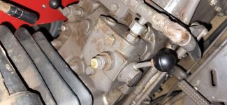

Moin Alex,
stell doch mal ein Bild von deinem vorhandenen Umschaltventil ein. Vielleicht kann man das ja um ein EW-Steuergerät erweitern?

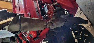

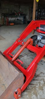

Hallo zusammen, ich wollte euch mal zeigen, wie ich das Ganze nun gelöst habe. Nun hab ich nicht nur hydraulische Gerätebetätigung sondern der Frontlader hält zusätzlich endlich seine Position
