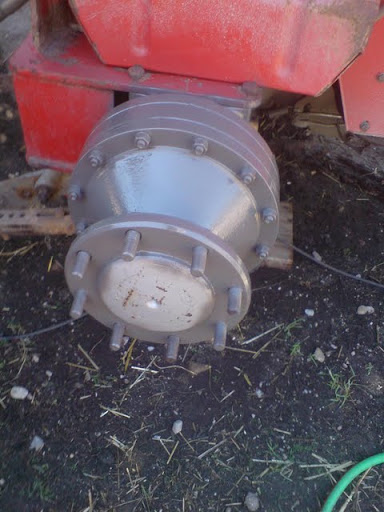

Gestern hab ich den Endantrieb vom Lama geholt. Planetenrad und Sonnenrad eingebaut. Das mit den Nadellagern war eine leichte Übung. Hat problemlos funktionert. Bevor ich des Planetenrad eigesetzt habe, habe ich die Welle noch durchgesteckt damit alle Nadeln schön sitzen. Jetzt fehlt mir nur noch der Loctite 243 für die Inbusschrauben und dann gehts ans Montieren!
Beide Korkdichtungen werden natürlich auch gleich gewechselt!
Laut aussage des Mechanikers haben sie ca 20 Tonnen für das auspressen benötigt
Hier der fast fertige Endantrieb

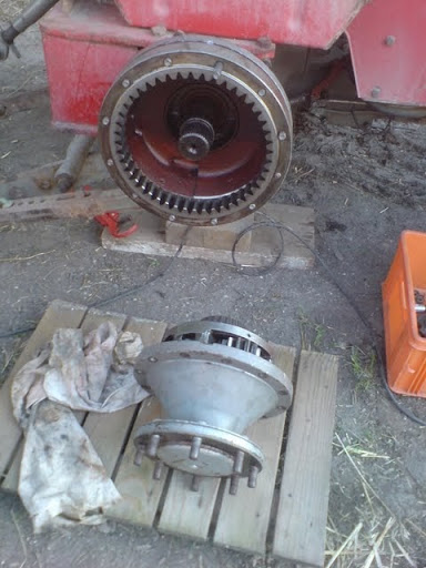

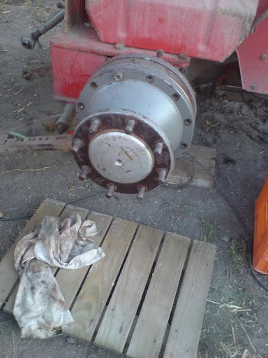

Es ist geschafft!!!
Der Endantrieb wurde wieder erfolgreich angebaut und mit Öl befüllt. Beide Korkdichtungen wurden erneuert. Der Zahnkranz war so fest drauf das es einen Rums gemacht hat wie er sich endlich gelöst hat.
Endantrieb hoch und mit einer Schraube gesichert... mann war das Teil schwer *gg*

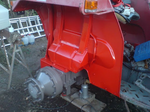

Weil es gerade so zugänglich war hab ich gleich den Antrieb lackiert.
und auch gleich den Kotflügel *g*
