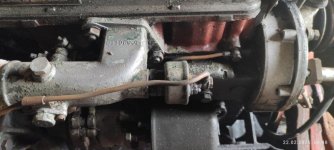

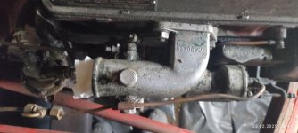

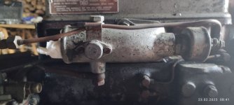

Moin Chris,
kannst du mal ein Bild vom kompletten Krümmer einstellen? Normalerweise sitzt die Flammglühkerze hinter dem Luftfilter am Krümmereingang, so daß alle Zylinder die Flamme ansaugen können. Die Positionierung bei deinem Perkins ist schon seltsam, weil hier entweder Zyl 2+3 oder nur Zyl. 3 (je nach Verbindung im ZK) gar nicht erreicht werden.

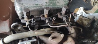

Hier die gewünschten Fotos vom Ansaugkrümmer oben und Seite. Weiterhin 2 Fotos von der linken motorseite, denn auch dort scheint es gravierende Abweichungen vom Original zu geben.
Über den Wulst wird der Schlauch zum Luftfilter montiert ... Eventuell hat der Hersteller den Zylinderkopf verändert und die Luftverteilung auf die 3 Zylinder intern umgesetzt!?
Ja, das scheint ein Original-Ventildeckel von Perkins zu sein ...
Also: Der Traktor funktionierte bis auf die Hydraulik und die Lenkung super. Leider scheint er auf Verschleiss genutzt worden zu sein ...
Trotzdem habe ich mir in meiner damaligen, absoluten Unkenntnis wohl eine exotische Variante des MF35 an Land gezogen ...

Wow,
da ist ja wirklich sehr viel "Fremdanteil" dran. Von Perkins scheint nur der Rumpfmotor zu sein. Der hat wohl auch eine Drosselklappe im Ansaugkrümmer und eine pneumatisch geregelte Einspritzpumpe.
Da wirst du mit Perkinsliteratur wenig anfangen können.
