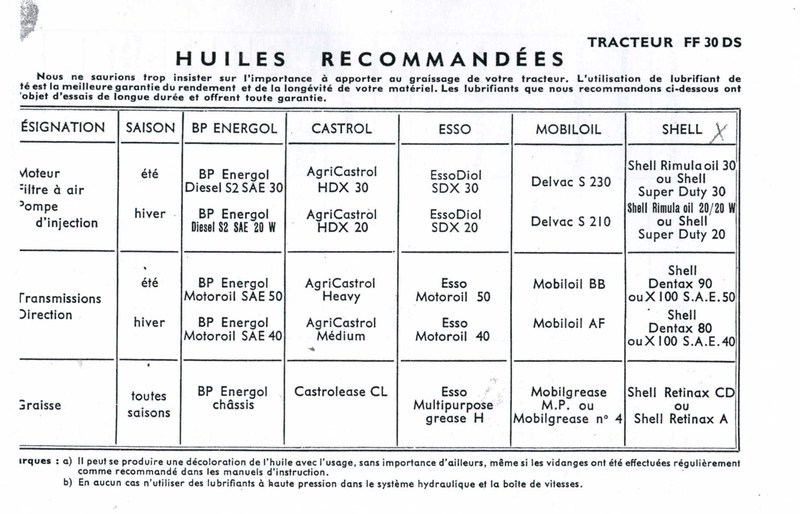

Zu esrt was steht im "gebrauch Buch " der Fergusons ( TEX oder FF30) .Das:
Und wir lesen das für Hydraulik , vor 70 Jahren
ein Öl SAE 40 oder SAE 50 empfolen war;
‘ Aufpassen das das Shell SAE 50 schon Dentax 90 hiess....

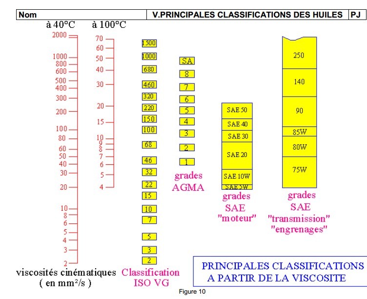

Dieses Bild zeigt die Viskösität von Öl für Motor und Öl für Hydraulik auf der selben Tafel:
und was sieht man jetzt:
Ein Öl grade SAE 90 für Hydraulik hat die selben Viskosität als ein SAE 40-50 für Motor.
Die Normen haben sich geändert seit 70 Jahren. ( In 1947 gab es kein Norm speziel für Hydraulik...)
