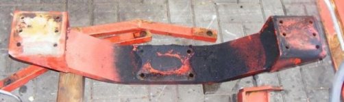

eup-1124692839-740f5f8c0c71f5ae8e92378e7866e884-1442228149_big.jpgHallo,
mein Name ist Fritz und ich bin neu hier. Habe aber gleich eine Frage:
Hab mir einen Frontlader (gebraucht und älteres Modell - Hydrac 1000 mit originaler MF 135 Konsole) gekauft.
Nun fehlt allerdings das Teil, welche links mit rechts unterhalb des 135 verbindet und die Konsole dann gewichtsmässig aufnimmt. Die Konsole selber und Zugstangen nach vorne etc. hab ich alle.
Hat vielleicht jemand ein Fotos / Skizze wie dieser (massive) Unterzug auszusehen hat, damit ich mir den nachbauen / besorgen kann - oder gibts da eine Quelle?

Morgen,
mir wäre auch schon geholfen, wenn mir jemand ein Foto seiner Aufnahme - 135MF (das Teil was unter dem Schlepper angeschraubt wird) postet..
(egal was für eine Type von Frontlader dann drauf ist..)

Hallo Fritz,
schau mal die Bilder die ich bei Ebay-Kleinanzeigen gefunden habe:
http://www.ebay-kleinanzeigen.de/s-anzeige/frontlader-mf-135-massey-ferguson/347390349-276-8586
Da kannst Du das Teil erkennen.

Hallo Fritz,
die gibt es bestimmt... aber die meisten haben die MF frontlader dran oder sowas wie Stoll, etc.
Mess doch mal das Lochbild und den Abstand senkrecht zwischen Unterkante Getriebeglocke und deiner4 Konsole. Dann kann ich mal messen ob die Originale passt.
Diese war bei MF verbaut:
Gruß,
MHF
eup-1124977744-fc2f697c30c8fe3d4c7a3e189ca1b8d6-1446935439_big.jpgServus,
hatte jetzt wenig Zeit für meinen MF.
Trotzdem habe ich recherchiert und es sollte tatsächlich so sein, dass diese Konsole (Skizze von MHF oben) bei meinem FL auch dazu passt.
Daher die Bitte, kann mir jemand die originale MF Konsole (den Unterzug der mit den 4 UNC 5/8 Schrauben/Bolzen am 135er unten befestigt wird) möglichst genau abmessen und mir die Daten zur Verfügung stellen?
(Habe auch noch eine Announce gefunden, wo man dieses Teil "in Echt" sieht..
Wäre mir große Hilfe!
merci,
lg Fritz
