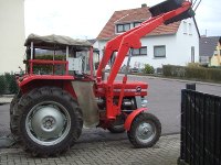

ich wollte mich(und meinen MF133 Super) mal vorstellen.
Bin Saarländer und 51 Jahre alt; mein MF hat Erstzulassung Dez. 1972 und ich bin sehr zufrieden mit ihm.
Nach einem MF 130 ist dies mein 2. MF nach einem John Deere 1020S und einem Deutz D15.
Mittlerweile an-bzw. umgebaut wurde:
3 Hydraulikkreise, 1 drückloser Rücklauf, hydr. Gerätebetätigung, hydr. Oberlenker und ca. 2 x 180 Ltr. Calcium-Clorid-Lauge in den Hinterreifen.

ich möchte Euch die Bilder vom Einsatz meines teil-restaurierten 3-Seiten-Kippers an meinem MF 133 Super  nicht vorenthalten.
Dieser habe ich mit fast weggerostetem Aufbau, platten Reifen und zur Krönung noch mit festgeschweißter(niemand wusste warum
) Kipper-Pritsche vorm Verschrotten gerettet.
