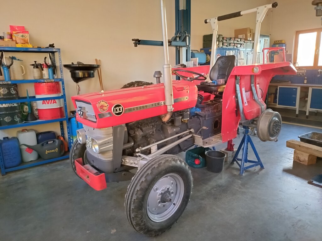

Ich Versuch es Mal mit dem Bild ...das ist der Schlepper und mein Fuhrpark ...

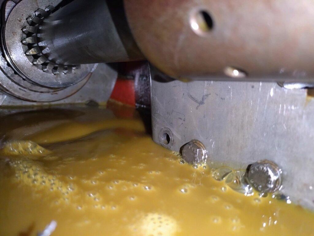

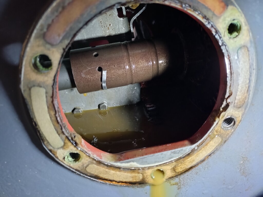

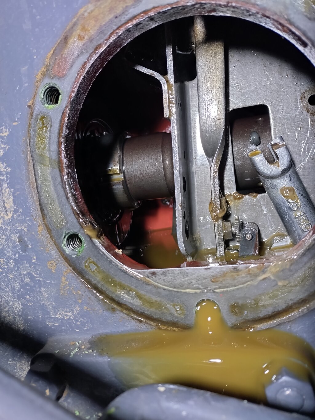

Beide insp. Deckel geöffnet und mit gezogenen absteller orgeln lassen , eigentlich ohne besondere Vorkommnisse, ich konnte hier nichts verdächtiges feststellen .
Dan oben das Umschaltventiel noch weg geschraubt.
Wen ich das Rohr bzw Steigrohr nehme kann ich es einen cm anheben und eine halbe Drehung also 180 Grad rechts und links drehen , es geht leicht auf und ab und eiert für mein Gefühl schon viel Rum , zu viel ...
Dan das wichtigste ich habe den betätirgungshebel auf heben gestellt und meinen Finger auf das Rohr gehalten Anlasser betätigt und passiert ist nichts !
Kein Druck kein öl!
Auf der rechten Seite ist die betätiegungs tolle bzw das Gestänge ganz langsam in Richtung Rolle gewandert beim orgeln ...
Morgen werde ich den Deckel abnehmen und rein schauen aber ich habe schon ein schlechtes Gefühl
Das öl sieht für die paar Jahre die es drinnen war auch ziemlich unbefriedigend aus ... eventuell könnte es aber daran liegen das schon länger ein defekt vorliegt und es dadurch immer schäumt?
Sieht auch etwas Wasserschlintig aus aber der Schlepper schläft ausnahmslos unter Dach ...

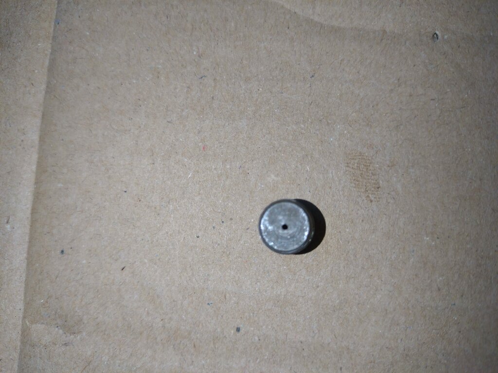

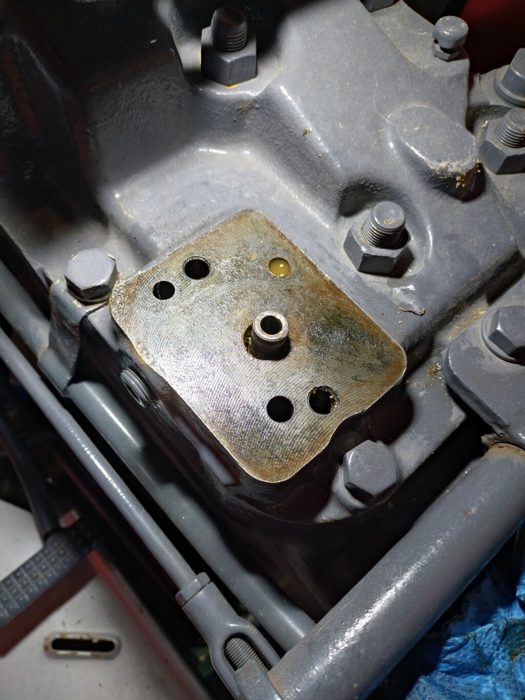

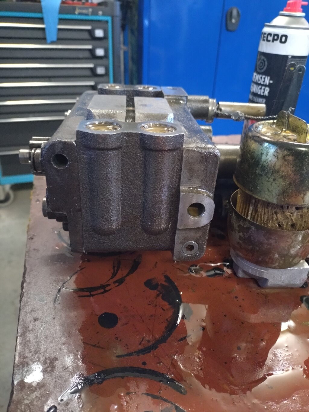

Jezt heute ging‘s ans eingemachte, ich habe mir messeqiqment organisiert und den Druck gemessen, der sprang bei Hydraulik heben von 60 bis 100 bar nauf und runter ...Handy ins Gehäuse gehalten und hinten bei der Pumpe einen Springbrunnen gesehen also alles klar Fehler irgendwo an der Pumpe , Deckel runter , gedöns weg und Pumpe raus gemurxt, echt bescheiden raus gegangen ...
Druckluft beim Anschluss wo das Steigrohr rein kommt gegeben wie die Pumpe ausgebaut war und dann hat‘s Vollgas aus der mandenschraube filterzeitig raus geblasen ...

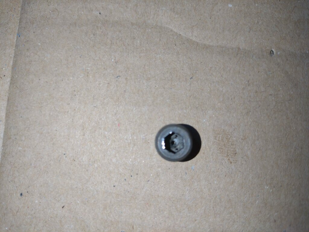

Die Madenschraube hat ein kleines Loch das da wahrscheinlich nicht hin gehört ...kann das jemand bitte bestätigen?
Es ist genau in der Mitte aber da pfeift s eben raus ich denke nicht normal ...
Den Deckel habe ich auch eingestellt, man sieht das einiges fehlt , aber hier bitte ersten Beitrag beachten , Willi hat das so gemacht ...
Ich weiß nicht was im Detail ...wie gesagt kfz Mechaniker...

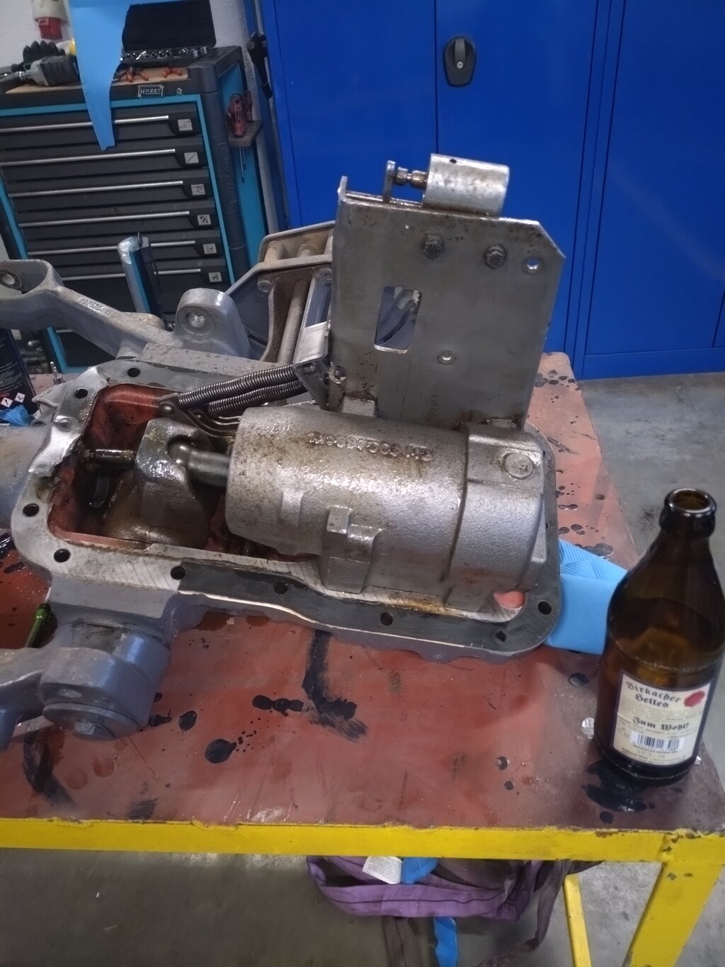

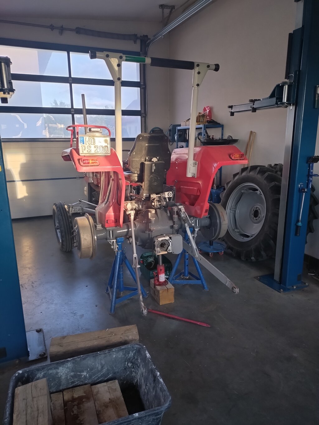

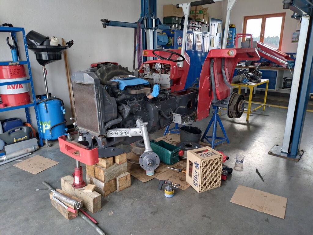

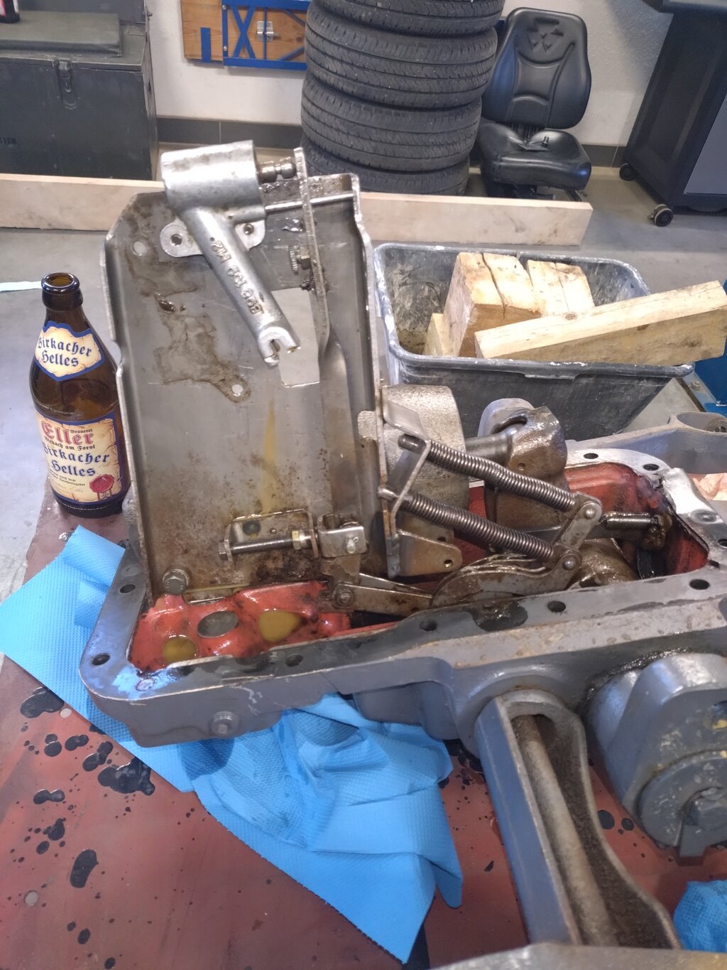

Hallo, ich möchte heute nochmal berichten ...gestern war direkt nach der Operation und vielleicht etwas zu hoppla hob...
Ich habe die Bilder versehentlich mehrfach eingestellt.
Und es ist auch nix kaputt oder zu Bruch gegangen das murxxen ist eher als fummeln zu verstehen ...

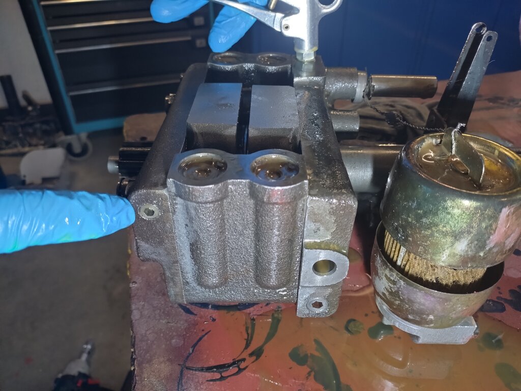

Die Pumpe blubbert an gezeigter Stelle ordentlich raus !
Mit 1 bar Druckluft abgedrückt und sie bläst nur dort raus wo ich meinen Finger hin halte !
In meiner et Liste ist diese Madenschraube als Position 6 mit Verschlussschraube beschrieben!!!
Die Madenschraube hat einen eingearbeiteten imbus der wahrscheinlich vor dem Einstanzen des imbuses eine Bohrung vorausging bei der Fertigung...
Ich gehe davon aus das die Bohrung zu tief eingebracht wurde und dort über die Jahre das öl immer mehr abgebaut ist .
(Wie gesagt pume 6-7 Jahre alt und taktor seit dem ca 100 Betriebsstunden gelaufen ,  davon mit Hydraulik arbeiten vielleicht 10-20 Stunden wen man das Heben und Senken rechnet wahrscheinlich nicht Mal 5stunden)
Ich glaube die Nachbau Pumpe die ich damals eingebaut habe hatte diesen genannten Fehler an der Madenschraube!
Kann meine Theorie jemand bestätigen, ist es sicher daß diese Bohrung nicht dahin gehört , hat vielleicht jemand noch Literatur die besagt für was das Gewinde oder die Verschlussschraube gedacht sind ?
Kann ich sicher ausschließen daß diese Bohrung da nicht rein gehört (lecköl, dämpfungsbohrung oder Druck Entlastung )??
Auf der gegenüberliegenden Seite ist dieselbe Schraube an gleicher Stelle die ist zu !
Auf jeden Fall würde es das Zittern und den Hydraulik Druck von 60 bis 100 bar erklären.
Eine Seite hat ein Loch die andere nicht , drum zittert sie weil einmal Druck da einmal nicht ...

Die genüber eingebaut ist die ist glatt ohne loch !
Ich bin mir sicher das die Schraube bei der Fertigung zu weit eingebohrt wurde , man sieht von der imbus Seite her eine Art Senkung wie von einem Bohrer !
Ich glaube das verbliebene Bodenstück könnte man mit einem Durchschlag und einem einzigen Hammerschlag darauf durchhauen und währe im imbus Gang ...
Ich habe eine unf Madenschraube bestellt bzw mehrere weil ich das Gewinde nicht bestimmen konnte.. eine passt fast aber nicht genau , jetzt habe ich recherchiert das es eine 1/8 BSP konischer Verschlussstopfen sein sollte !
