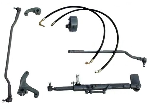

Bestellt wurde die hydraulische Lenkhilfe bei der Firma Histoparts. Hier hat die hydraulische Lenkhilfe für einen MF 135 - 438 Euro inklusive Steuer, gekostet. Andere Anbieter verlangen für einen identischen Kid knapp 900 Euro.

wenn es um diese Lenkhilfe geht:

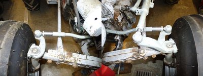

#pitypoint wo hast du das Flacheisen für den Lenkzylinder verschweist? Ist bei mir auch in Sachen Kabine alles etwas eng und unübersichtlich. An der Querstange die links und rechts verbindet, musstest du nichts verändern oder?

Des weiteren musste die Lenkstange verlängert werden und der Zylinder andersherum montiert werden. Da er beim Test (starkes Einfedern, lenken bis zum Anschlag an der blau markierten Stelle hängen geblieben ist, wurde der Zylinder noch etwas gedreht. Am Wochenende will ich das auch noch etwas anpassen. Ansonsten funktioniert die Lenkung total super, ist ein ganz anderes Fahrgefühl.
