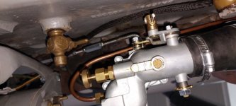

Ich hatte ja geschrieben, dass am alten Vergaser das Gewinde in welches die Benzinleitung eingeschraubt wird blank ist. Neues Gewinde reinschneiden wollte ich nicht -- habe einen neuen Zenith 24T2 besorgt, eingebaut und Schlepper gestartet ohne etwas an der Vergasereinstellung zu ändern. Ich war davon ausgegangen, das werksseitig eine vernünftige Einstellung vorgenommen wurde. Der Schlepper sprang tadellos an, spuckte aber schwarze Flüssigkeit aus dem Auspuff und aus dem Anschluss Krümmer Auspuff. Habe danach die Leerlaufschraube komplett reingdreht (drei volle Umdrehungen) und die Benzin/Luftgemischschraube ebenfalls reingeschraubt - anschl. 1/2 Umdrehung rausgedreht. Das Spucken hat so gut wie aufgehört . Was mich stört, dass der Vergaser bei abgestelltem Motor tropft trotz geschlossenem Tankhahn. Unterm Vergaser ist eine Art kleines Netz zu sehen. Da tropft es raus. Meine Frage, ist das normal oder ist es ein Herstellungsfehler?

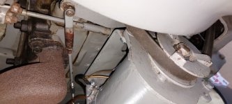

Jetzt das gebastelte Gasgestänge
Gruß Martin
Ich kenne den Vergaser jetzt nicht im Detail, aber offensichtlich läuft der über.Man kann entweder auf dem Schwimmer eine kleine Messinglasche nachbiegen (nach oben) oder, wenns ein eingeschraubtes Schwimmernadelventil ist, eine 2. Dichtung unter legen,damit das Ventil früher schließt. Was da aus dem Auspuff tropft, ist mit 100%iger Sicherheit nur Kondenswasser.
