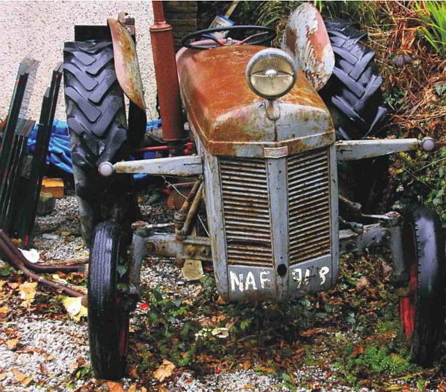

Durch einen blöden Spleen (vielleicht auch Dummheit) stolperte ich in Ebay über diesen Schrotthaufen
So habt Ihr ihn schon mal gesehen.

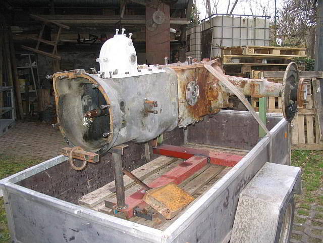

Als erstes braucht man ein Gestell für den Rumpf, damit dieser beweglich ist - ist ja schließlich ein Wochenendprojekt !

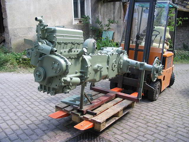

Zuerst wurde das Herzstück wieder auf die Reihe gebracht:
Vor dem Zerlegen die Markierungen der Steuerräder festhalten !!
Beim Fergie sehr wichtig, der ist saumäßig empfindlich !!
Nockenwelle drei Zähne daneben und es gibt neue Ventile.
Erste Überraschung, der Schaft der neuen Laufbüchsen ist zu stark.
Begründung von Sparex: manche Motorblöcke sind verschieden tief ausgedreht, die Buchsen müssen für jeden Zylinder einzeln auf Maß Abgedreht werden!
Es wird schon, die Teile im Schrank nehmen ab.
Vom Kopf habe ich leider keine Bilder, aber der bekam neue Ventile und Federn, die Waren beim ‘Motorüberholsatz‘ dabei.
Auf die Markierungen achten - bei gespannter Kette !
Er nimmt wieder Form an.
Die Druckplatte ist die alte, die Mitnehmerscheibe ist neu.
Alle Simmeringe und Dichtungen sind neu.
-Motor fertig und auf die Seite gestellt.

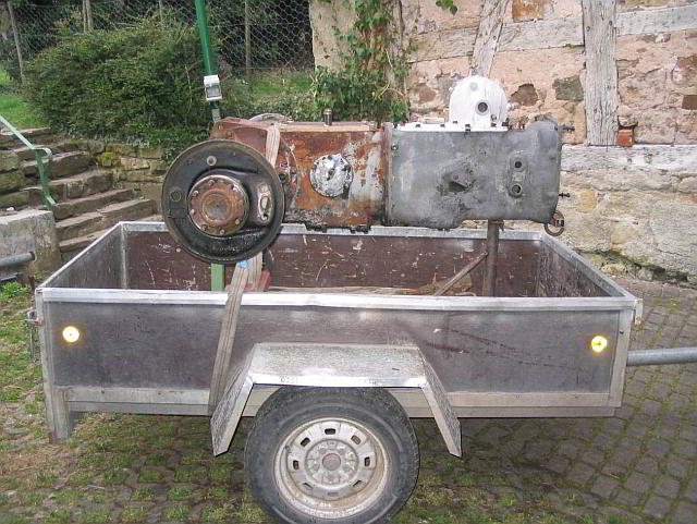

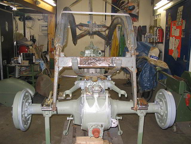

Den Rumpf habe ich fortgegeben zum Strahlen, da wäre mein Kasten zu klein gewesen.
Den Rumpf zum Strahlen abdichten, damit nicht das Getriebe nicht mit Strahlgut gefüllt wird - altes Lenkgehäuse drauf und hinten eine Holzplatte.
Rumpf vom Strahlen zurück, Zwischenstopp bei mir - Motor dran und ab zum Lackierer zum Grundieren - Ihr wisst ja alle, wie schnell Guß wieder rostet.

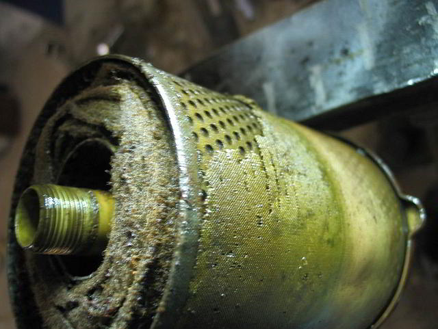

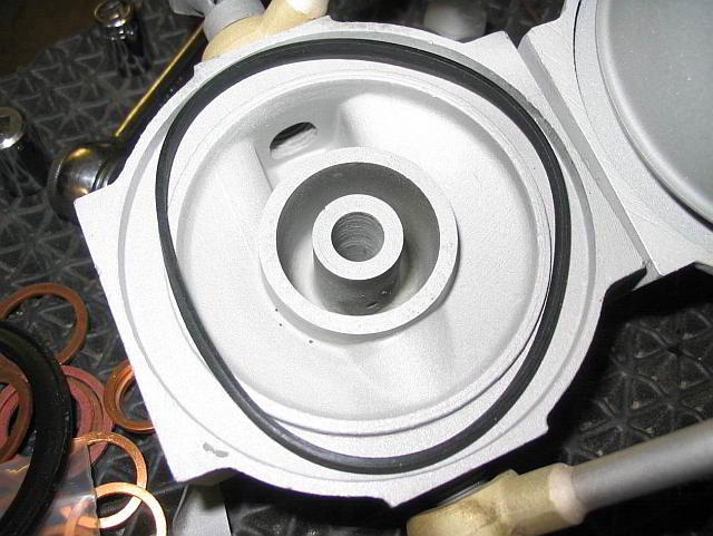

Wenden wir uns in der Zwischenzeit ein paar Kleinteilen zu, wie z.B. dem Dieselfilter:

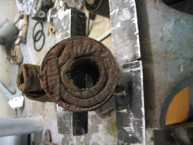

Die Farbe des Innenlebens stimmt mit Dreck in den anderen, ausgebauten Teilen überein

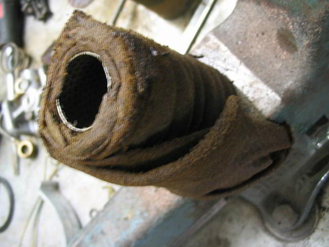

Die sehen schon seltsam aus !?!
Jawohl - das ist eine geniale Idee für ein Provisorium
Man nehme ein altes Hemd, möglichst Flauschig, schneide die Ärmel ab - falte diese in der Länge zur Hälfte und wickle diese in das alte Sieb - Fertig
Oh man, Leute haben schon Ideen !!  -  Selten so gelacht !

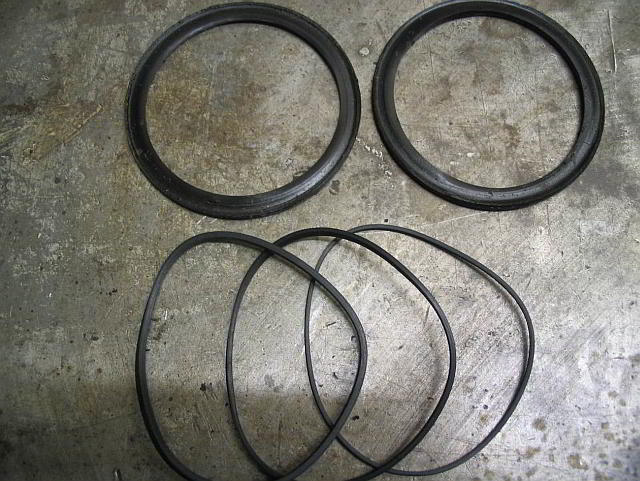

Nun ja, mit den neuen "original" Filtern werden drei verschiedene Dichtungen für ‘Alle Fälle‘ mitgeliefert - ich brauche aber die oberen !
Sparex sagt "Die mussen passen"
Gott sei dank, habe ich die Fa. Reif um die Ecke, dann Schneide ich halt selbst welche aus Plattenmaterial.

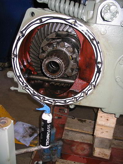

zum Abdichten - diese Dichtung gab‘s noch nicht, ist aber inzwischen erhältlich.
(Sorry wegen der Eigenwerbung, das flüssige Gummi ist aber sehr von Nutzen.)

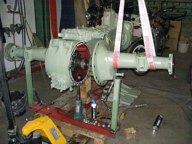

Ein paar vernünftige Hebegeräte (Flaschenzug) sind auch von Vorteil.

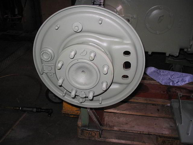

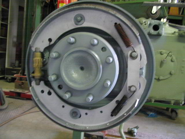

Bremsankerplatte wird mit dem gleichen Lack (abgefüllt in Sprühdose) lackiert
Bremsen neu belegt und montiert

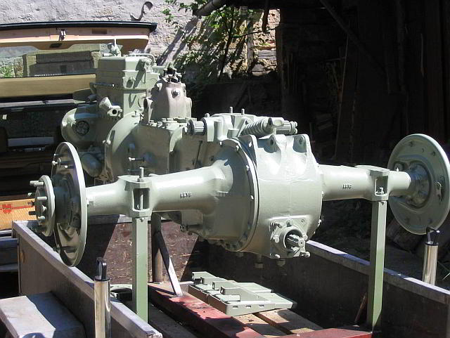

Nun geht der Rumpf mit Motor, Lenkgehäuse, Hydraulikblock mit Stummelarmen, Lenkgehäuse und fertig montierter Hinterachse incl. Bremsgestänge zum Lackierer.

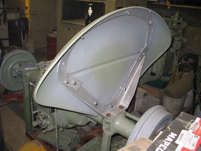

Vorher wird noch die zweite, originale Kotflügelverstärkung angefertigt
Passt!
Zurück vom Lackierer:
Kotflügel montieren, Einspritzpumpe montieren, Diesel- und Unterdruckleitungen verlegen, Armaturenbrett anbauen u.s.w.

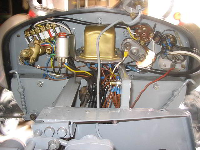

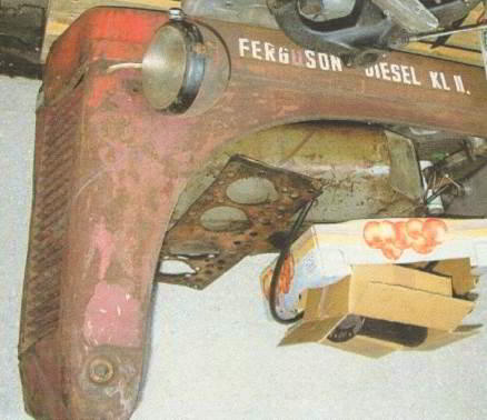

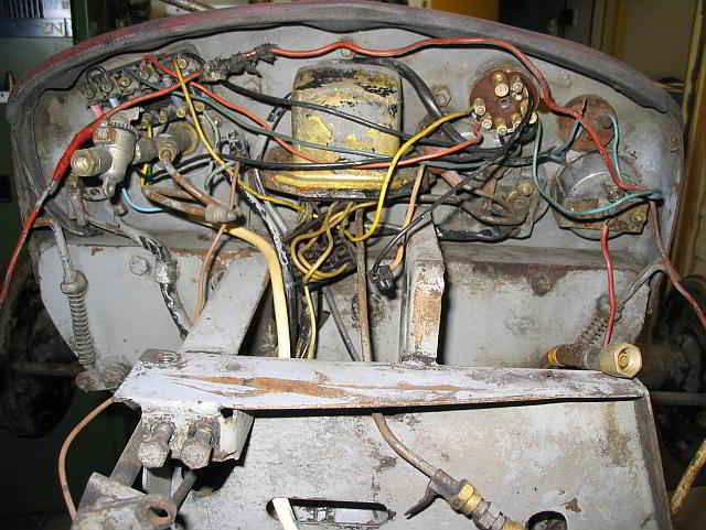

Dann kommt der Strom
So war‘s vorher: (Siemens Freiluftverdrahtung)
So sollte es sein:

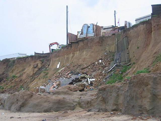

Die Küste von Happisburgh
und keiner tut was.
Man rechnet damit, dass der Inn in 3 Jahren im Meer versunken ist, wenn nichts getan wird um den Landverlust zu stoppen.

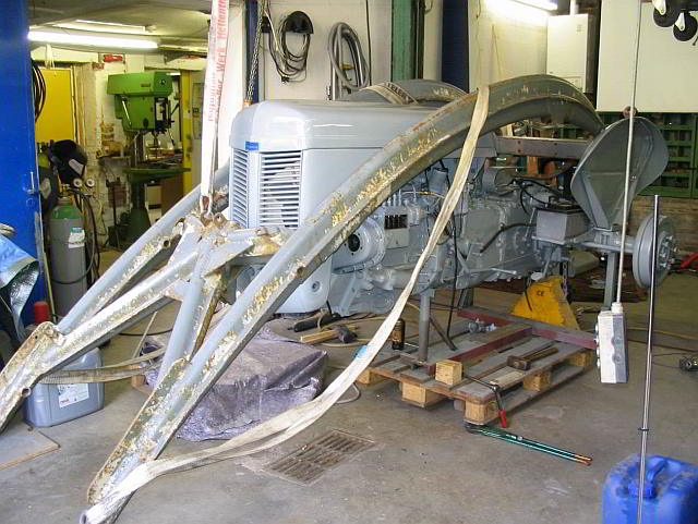

Loader anpassen, da die letzten 55 Jahre nicht spurlos an ihm vorübergegangen sind und Anfertigen der Platten unter den Kotflügeln.
Ist schon etwas grader.

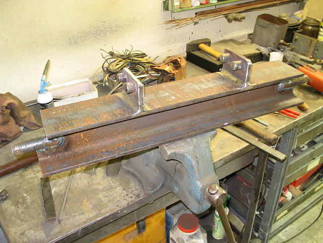

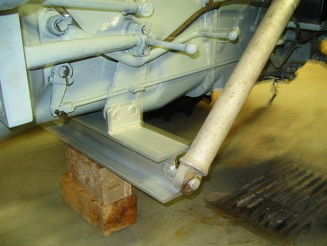

Anfertigen des Querträgers unter dem Schlepper für die Stempel.

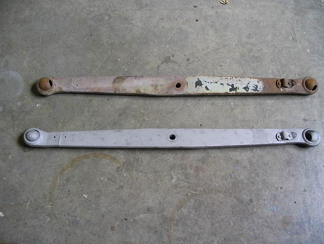

Habe noch ein paar gut erhaltene Unterlenker bekommen

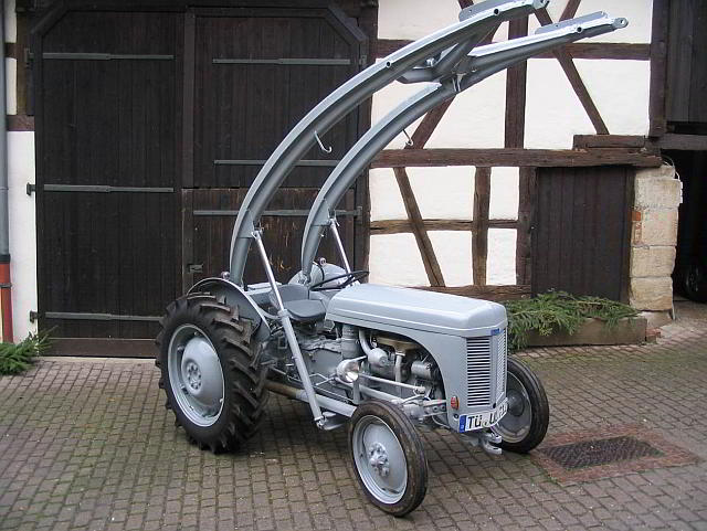

Erste Anprobe

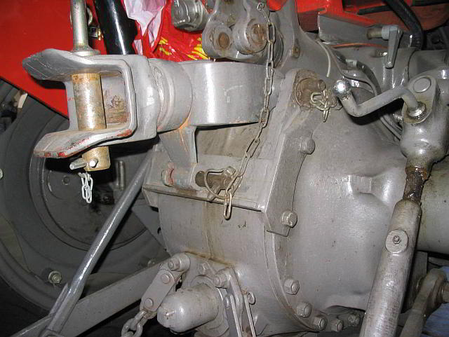

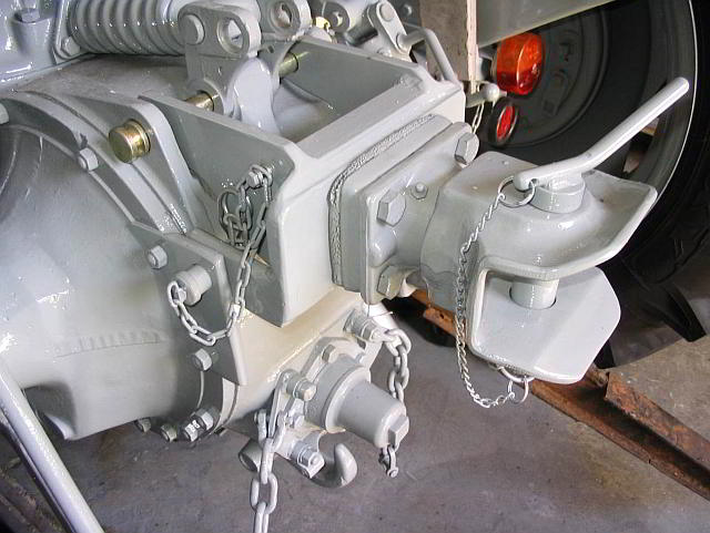

Es fehlt ein Zugmaul - hinten wie vorn
So sieht‘s am 35er aus:
Schwer zu vernünftigen Preisen zu kriegen.
Dann nehmen wir doch eins vom 135er und bauen es um
Zumindest wurde es als 135er verkauft - egal, jetzt passt‘s.

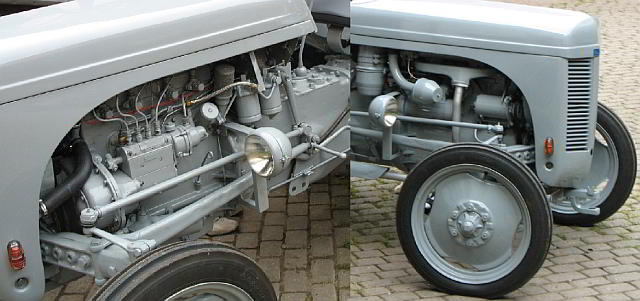

Ach ja, die Beleuchtung -
Normal sind die Scheinwerfer ja vorne an der Haube, aber sehr ungünstig mit Frontlader, da der diese abschlagen würde. Somit trieb es mich zum TÜV Ing. , dem ich mein Leid klagte.
- Erst verstand er es nicht so richtig, aber als drei Blätter vollgemalt waren sickerte es durch -
Dann der Vorschlag eine Originalbeleuchtung zu verwenden:
Abgelehnt - wir brauchen zwei Scheinwerfer !
Wo befestigen ? - Wir einigten uns auf den Getriebeflansch. Sieht dann so aus:
- Ich hab‘s mir die Absprache Abzeichnen/Unterschreiben lassen !!!

Sensiebelchen hat ein neues Zuhause bekommen - eine fahrbare Garage.
Im Dezember hatte ich das Glück diesen ‘wunderschönen‘ Anhänger zu Ersteigern:
Im Januar habe ich das gute Stück im Raum Nürnberg geholt, das Wetter war gut, kein Schnee, leicht abgetaut und - 18° C !
Also ideale Bedingungen um einen Hänger, der 5 Jahre in einer Wiese gestanden ist raus zu holen. - Leider keine Bilder von der Aktion.
Mit dem Wagenheber die Räder aus dem Dreck gehoben - er saß auf der Achse auf -und Brett drunter.
Gleich dabei die Bremsen mit Vorschlaghammer gelöst.
dann Stützrad ebenso behandelt.
Lang Angebunden und kräftig gezogen.
Es hat auf Anhieb geklappt.
Leider war das Rad VL nur nach rückwärts offen und blockierte vorwärts - also Bremse kurzerhand ausgeräumt, Bremsgestänge mit Zurgurt blockiert und ab ging die Fahrt.
Daheim auf besseres Wetter gewartet, da es mir keinen Spaß macht bei extremen -graden in der Scheune zu schaffen.
Zu erst das Herzstück eines Hängers, Achsen und Bremsen - alles soweit gut bis auf die Bremsseile.
Nachdem dieses alles O.K. war, ging es an den total vergammelten Aufbau.
Habe mich entschieden, die Beplankung aus Alu zu machen, kostet nicht viel mehr, gibt aber weniger gewicht.
die etwas stärkeren Fahrspuren aus 5cm Dielen (die wachsen passgenau im Schwarzwald)
Boden angepasst, Spriegelhalter auf die Bordwand versetzt, neue Lampen und Kotflügel und ab zum Vollgutachten, da der Hänger ohne Papiere verkauft wurde.
Die Holzreling ist nur, damit keine scharfkantigen, abstehende Teile bemängelt werden.
