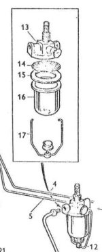

Inzwischen habe ich den Kraftstoffhahn entfernt und festgestellt, dass das Sieb, welches sich auf dem Kraftstoffhahn ganz oben, sozusagen im Tank befindet, nicht mehr vorhanden war. Das heißt "vorhanden" doch - nämlich im Tank. Außerdem war es auf der einen Seite eingerissen. Man konnte das Sieb zwar wieder auf den Kraftstoffhahn aufstecken, aber das ist nicht richtig fest. Steckt ja auch nichtmal zu einem Millimeter im Kraftstoffhahn drin. Das Sieb ist vermutlich durch das Hin-und-Her-Schwappen des Kraftstoffs abgegangen. Ich hab ja noch einen Ersatzteilträger, also habe ich mir jenen Kraftstoffhahn genommen. Aber auch hier das gleiche Bild: das Sieb ist nicht mehr auf dem Hahn...
Das ist sicher auch der Grund, warum ich soviel Dreck im Schauglas hatte und sich das Loch zum Kraftstoffhahn zugesetzt hat. Das gleiche Problem haben wir auch jedes Jahr mit dem 644. Da ist nämlich nur eine Hohlschraube unter dem Tank, die sich regelmäßig zusetzt.
Tja, was mache ich nun? Die Kraftstoffhähne für den 23C werden derzeit nirgendwo angeboten. Ich hatte leider versäumt, Fotos zu machen und dachte mir, ich zeige Euch Bilder aus dem WWW von meinem Kraftstoffhahn - aber es gibt keine. Darum unten das Bild aus der Ersatzteilliste. Aber selbst WENN es den Kraftstoffhahn zu kaufen gäbe: wie kann man sicherstellen, dass das Sieb drinnen bleibt? Da bei meinen beiden Kraftstoffhähnen das Sieb raus ist und es wirklich nur marginal drinnen steckt, scheint es ja so zu sein, dass dieser Fehler öfter vorkommt. Wenn das Sieb noch draufgesteckt hätte und somit Diesel aus den höher gelegenen Stellen im Tank hätte gezogen werden können, wäre ich sicher nicht liegengeblieben. Es werden zwar andere Kraftstoffhähne angeboten, die evtl. auch passen würden, aber dann passt die Dieselleitung vom Kraftstoffhahn zur Vorförderpumpe nicht mehr.
Irgendwelche Ideen oder Vorschläge?
Diese Siebe sind meißt nur aufgesteckt und wenn man dann versucht mit Druckluft die Leitungen zu reinigen fallen die dann ab!
Suche mal bei Google unter "Kraftstoffhahn Filter". Möglicherweise wirst du fündig!?
Grüße Peter

Ja, die Siebe gibt es zu kaufen am Markt, das weiß ich. Aber wie bekommt man sie verlässlich fest? Gerade hatte ich mit meinem Nachbarn darüber gesprochen. Er sagt, er hatte das auch schon bei seinem MF35. Er hatte daraufhin versucht, das Sieb mit Heißkleber zu fixieren. Hat auch nicht geklappt. Selbst damit war das Sieb wieder rausgehupft und im Tank rumgeschwommen.
Bei meinem A3.152 war der Sitz des Siebes am Sprithahn so stark erodiert, dass dort überhaupt kein Sieb mehr halten konnte. Beim neuen Hahn saß es hingegegen ziemlich fest drauf.
Wenn der Sitz da wirklich kaum noch halt bietet, muss man wahrscheinlich dort ansetzen. Beim A3.152 gibts den Hahn zum Glück, da sitzt das Schauglas auch woanders...
Sollten einen neuen alten Kraftstoffhahn suchen könnte ich vielleicht helfen.Ich bräuchte nur ein Bild des Filters.
Ich habe ein paar derartige Hähne herumliegen die vielleicht identisch sind.
Grüße Jens
