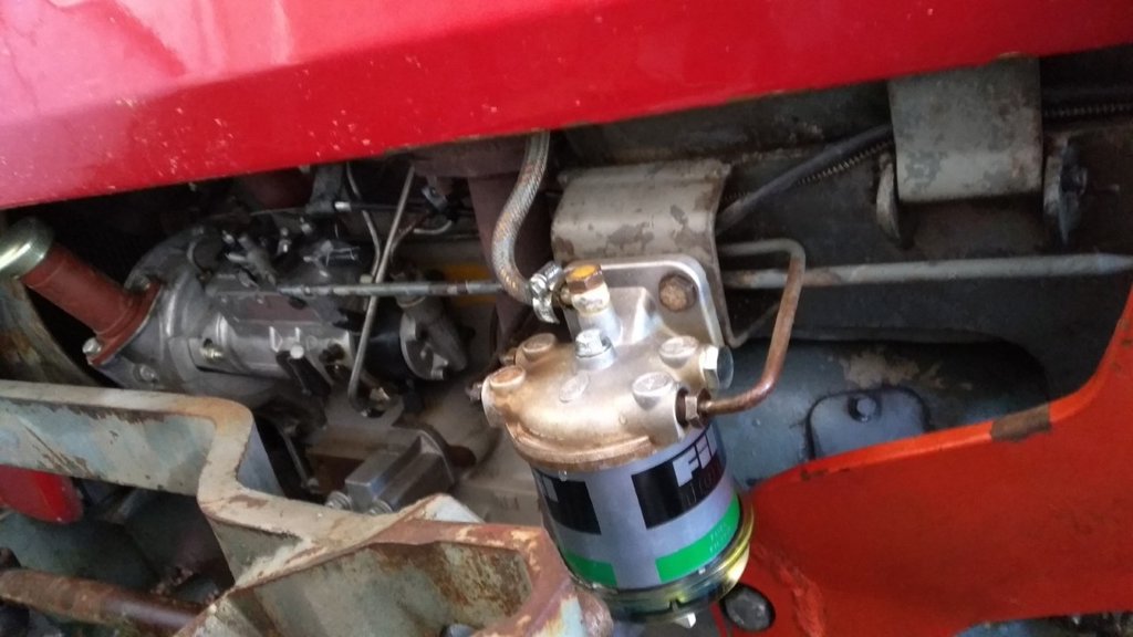

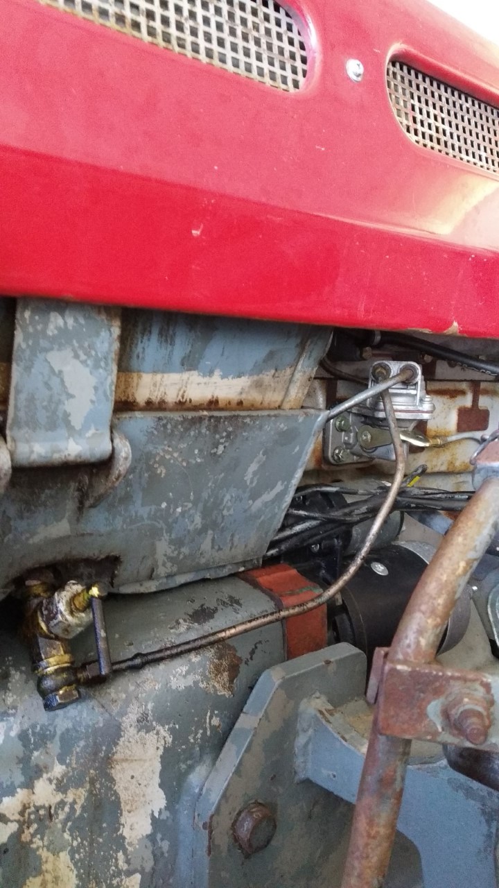

So sieht es bei mir aus, Tank, Sperrhahn, D Pumpe, Vorfilter, ESP...

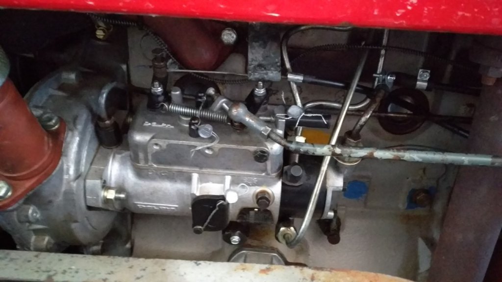

Sehe ich das auf dem letzten Bild richtig, daß der Abstellzug halb gezogen ist?
Außenhülle vom Zug nicht in der Halterung?
Das Seil ist nicht mehr original, da das alte abgerissen ist.
Ich finde auch das es so aussieht das der Abstellhebel nicht ganz in Ruhestellung ist.
Mit freundlichen Grüßen aus dem Westmünsterland Daniel (MF30 MF65 Mk II)
Meint ihr das dass der Grund sein könnte? Beim Gasgeben geht der Hebel ja in AUF Stellung...
Ja sicher, kann das der Grund sein!!
Mach den Zug zum Test ab und fixier den Abstellhebel mit einem Gummi oder Feder Richtung Kühler.
Um so schlimmer, wenn der Abstellzug beim Gas geben durch irgendwelche mysteriöse Kraft - oder Formschlüssige Kontakte in Abstellrichtung bewegt wird. Das nimmt der Pumpe jegliche Leistungsmotivation.
Grüsse aus Bayern von Richard
Hab es gerade probiert, ist es auch nicht.
Auf dem Bild sieht es extremer aus als es ist...

Mir gefällt der Abstellmechanismus nicht.Wenn der Abstellhebel nicht in Endstellung an dem Anschlag anliegt, wird der ja so bei jeder Gaspedalbewegung zumindest teilw. mitbetätigt.Das ist nicht im Sinne des Erfinders.
Der soll aber nur zum Abstellen gezogen und dann wieder eingeschoben werden. Befestige die Feder mal vorne provisorisch mit einem Kabelbinder an der Rücklaufleitung.
Dann schaust du dir den Abstellhebel mal genau an. Ist der Hebel mit der Mutter noch fest auf der Welle? Wenn der Hebel mit der Seite des Befestigungsnippels für den Zug voll Richtung Kühler betätigt ist, läßt sich dann eventuell
die Welle durch die Mutter noch weiter im Gegenuhrzeigersinn drehen? Bei mir steht der Hebel bei eingeschobenen Zug sowohl beim AD 3.152 als auch beim AD 4.236 ca 10 mm vor dem eckigen Pumpengehäusedeckel.
Noch mal kurz zur Historie: Du hast einen AT-Motor mit der neuen Pumpe eingebaut, der bisher 100 Stunden richtig lief. Seit wann und an irgendeinen weiteren Eingriff gebunden ? nicht mehr?
Gib dazu mal Rückmeldung, dann schaue ich mir morgen noch mal das "Innenleben" der Pumpe genau an.
P.S. Auf dem ersten Bild von der ESP sieht man übrigens gut, wie weit der Abstellhebel nach vorne gehen muß.Wenn das ein kompletter AT-Motor ist sollte da doch Garantie drauf sein, oder?
