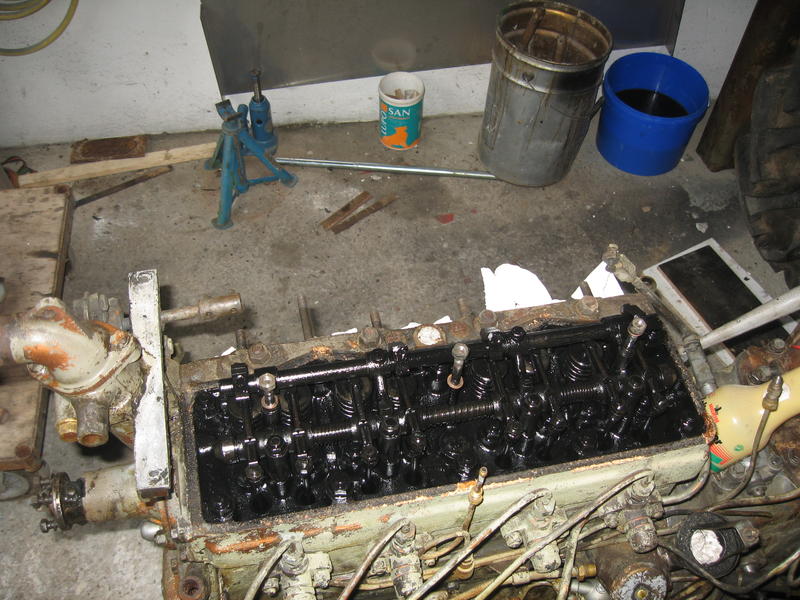

Hallo!
Ich habe gestern den Ventildeckel abgenommen und hab mich gefragt welche Aufgabe neben der Kipphebelwelle die zweite in Fahrtrichtung rechts liegende Welle hat, kann mir jemand helfen?

Ein Foto wäre hier nicht schlecht, da wüssten wir sofort was du meinst.
Ohne jetzt deine anderen Beiträge im Forum zu durchforsten... von welchem Motor sprichst du eigentlich?

Du hast natürlich recht, woher solltet ihr wissen von welchem Motor ich spreche.
Ich habe einen TEF und hab jetzt mal ein Bild eingestellt.

Hallo!
Ich mutmaße jetzt nur.
Ich habe mir das Bild vergrößert aber kann es sein das diese Welle hohl ist und über den Kipphelbel kleine Bohrungen zur Schmierung sind? Denn ich denke die Kipphebelwelle ist auch hohl um Öl zu den Kipphebellagerstellen zu befördern
was anderes könnte ich mir vorerst nicht vorstellen.
aber wie gesagt das ist eine Reine Mutmaßung.
Vielleicht wissen ja die TEF Spezialisten mehr...
Gruß Tom

Hallo ihr zwei,
Ihr liegt leider falsch ;-)
Die Welle gehört zum Dekompressionssystem des TEF.
Auf der Welle sitzen Nocken über den Auslassventilen. Die Welle wird über einen Hebel am Ventildeckel betätigt welcher mit einem weiteren Hebel unter dem Armaturenbrett verbunden ist.
Zieht man an der Hebelage wird die Welle verdreht und die Nocken drücken die Auslassventile ein wenig runter. Dann hat der Motor keine Kompression mehr und lässt sich leichter durchdrehen, was beim Start mit der Handkurbel sehr hilfreich ist.
Ich hoffe ich konnte etwas Licht ins dunkel bringen ;-)
Gruss
Tim
Jo... das macht schon mehr Sinn... so kann man sich täuschen
Danke für die Info!
