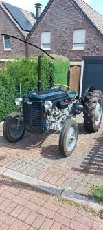

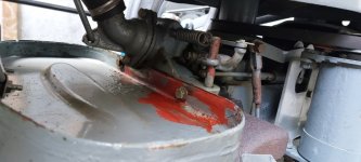

Moin moin,
werde mir für meinen TE 20 einen neuen Tank zulegen incl. neuem Vorfilter. Der Tank ist innen rostig, Rostpartikel schwimmen im Benzin herum und an den Befestigungsschrauben ist er undicht. Bei dem Vorfilter drehe ich immer mit einer Knarre auf und zu. Habt ihr Tipps wo ich die Teile am besten kaufe? Finde ich irgendwo auf dem Tank eine Artikelnummer? im Internet steht zwar immer für Ferguson TE 20 geeignet, es sind aber auch immer Bestell- oder Teilenummern mit angegeben. (z.B. Artikelnummer: 42413  OEM-Vergleichsnummer*: 181637M91, 4477, 9623) das ist jetzt von Schlepper-Teile.de
Schonmal Dankeschön für eure Meinungen,
Grüße Martin

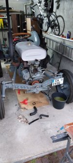

Hallo in die Fergie Runde,

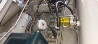

heute kamen die Bestellten Teile an. Die Aufhängungen für den Tank sowie die Aussparungen passen auf den ersten Blick exakt. Meine Fragen: womit dichte ich den Benzinhahn zum Tank ab?
Stimmt es , dass der Schlepper keine Benzinpumpe hat ? Wenn doch, wo finde ich diese? Sollten die Fragen zu dumm sein - sorry ich bin absoluter Laie und habe leider bis jetzt keine für mich verständliche Betriebsanleitung gefunden.

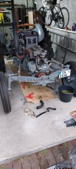

Hallo Fergie Community,
vorab wünsche ich allen ein gesundes neues Jahr.
Bin leider mit dem Austausch des undichten Tanks und dem Anschluss des neuen Tankhahns noch nicht weiter gekommen. Ich benötige für den Anschluss der Tankleitung eine Verschraubung mit einem Gewindemaß 7/16"-24 UNS. Die einschlägigen Adressen im Netz (Schlepperteile, FergieFan etc.) bieten mir den neuen Tankhahn an, haben aber keine passende Verschraubung dazu; für mich nicht ganz nachvollziehbar. Habe auch schon versucht im Fachhandel für Druckluft eine Gewindetülle zu finden auf die ich dann eine Kraftstoffleitung aus Gummi mit Schlauchschelle befestigen würde.  Aber ebenfalls bisher kein Erfolg.
Bin für alle Vorschläge dankbar
Beste Grüße Martin

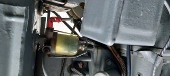

habe inzwischen einen neuen Tank verbaut incl. der Tankleitung un d Tankhahn. Eine kurze Frage: Benzin ist eingefüllt, ca 5 Liter, zunächst soweit alles dicht.
Nach mehrmaligem Betätigen des Ventils am Tankhahn schließt es nicht mehr. Trotz geschlossenem Ventil Läuft mir Benzin am Vergaser raus. Ich vermute, dass die Gummidichting im
Tankhahn nicht in Takt ist. Was meint ihr?
