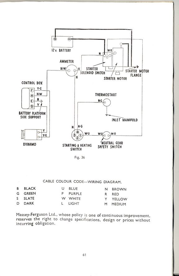

P pascalmf835 Gast 16.04.2015 #1 hi ich hab ein MF 835 geschenkt bekommen doch die elektrik ist tot hat jemand ein schaltplan für mich
M Matze FE Gast 24.02.2017 #2 Ich weiss, ist nicht mehr aktuell. Aber die Suchmaschinen landen trotzdem hier. Das kommt auf die Ausführung deines 35er an. z.B. hier für den Diesel Quelle:www.annatefka.com/
