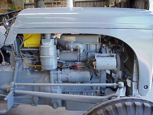

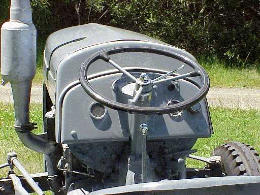

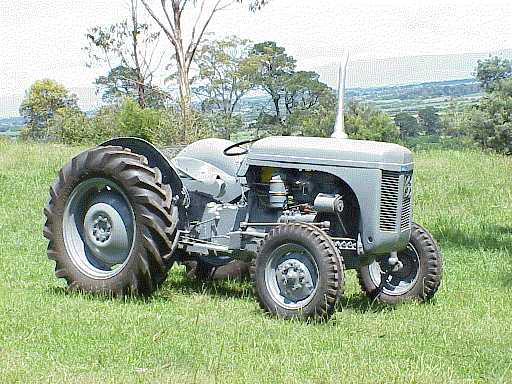

die TE-Conversions (engl.,= Umbauten) sind auf günstigeren Dieselbetrieb umgerüstete Benzin-Fergies. Hauptsächlich wurden nach Auslauf der TVO-Vergünstigungen für die Landwirtschaft eben die TE-D und TEA umgebaut.
Dafür gab es ein Umbau-Set, bestehend aus dem Perkins P3 (der hieß damals einfach so, das war gut und gerne 10 Jahre vor dem A3.144 und hat somit mit ihm nichts zu tun) und einigen Blechteilen. Die P3- Umbauten kann man schon von weitem erkennen, da die Motorhaube aufgrund der größeren Bauhöhe des Perkins-Motors nicht so recht passt.
Zudem gab es noch den Perkins P4, welcher aber nicht in MF verbaut wurde, sondern hauptsächlich exportiert wurde. So fand er Verwendung in Renault-Schleppern, aber auch in britischen Nuffield.

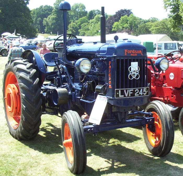

Der Perkins P6 war ein beliebter Umrüstmotor für die Fordson Major E27N:
Soviel dazu, die Perkins P3 usw. sind noch allesamt eine Generation älter und wurden in Fergusons nie werksseitig eingebaut.
