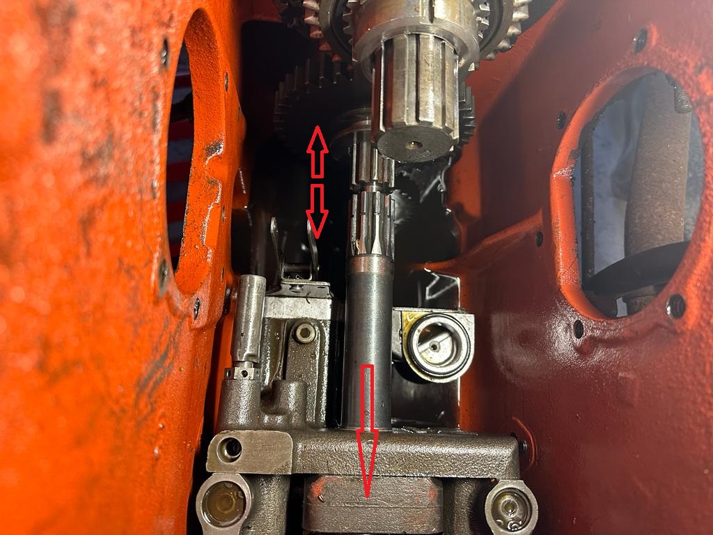

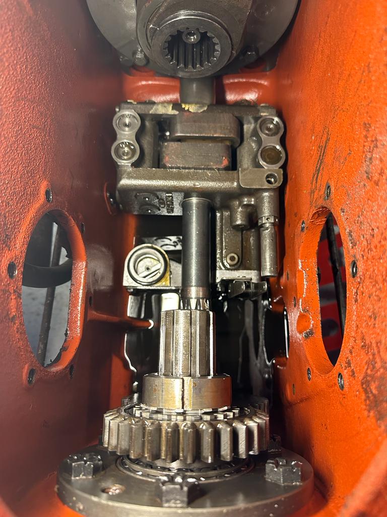

Hier einmal ein Foto von der aktuellen Situation:
Ich dachte mir, dass, wenn ich die Hydraulikpumpe auf dem Foto nach vorne schiebe, ich die entsprechende Welle (PTO Shaft) dahinter teilen und ausbauen kann.

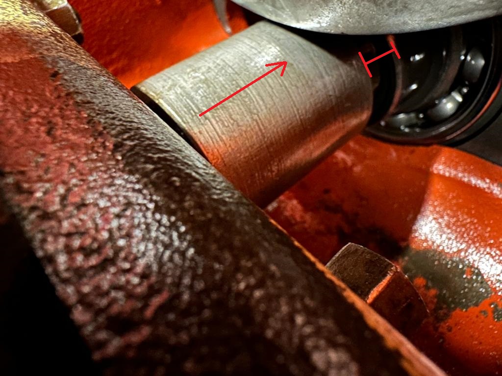

Danach sollte man die Pumpe wohl ausfädeln und aus dem Deckel heben können. Mein Problem ist jedoch, dass ich die Pumpe nicht weit genug nach Vorne schieben kann.
Wenn man genau hinsieht, ist noch ein kleiner Spalt zu sehen.

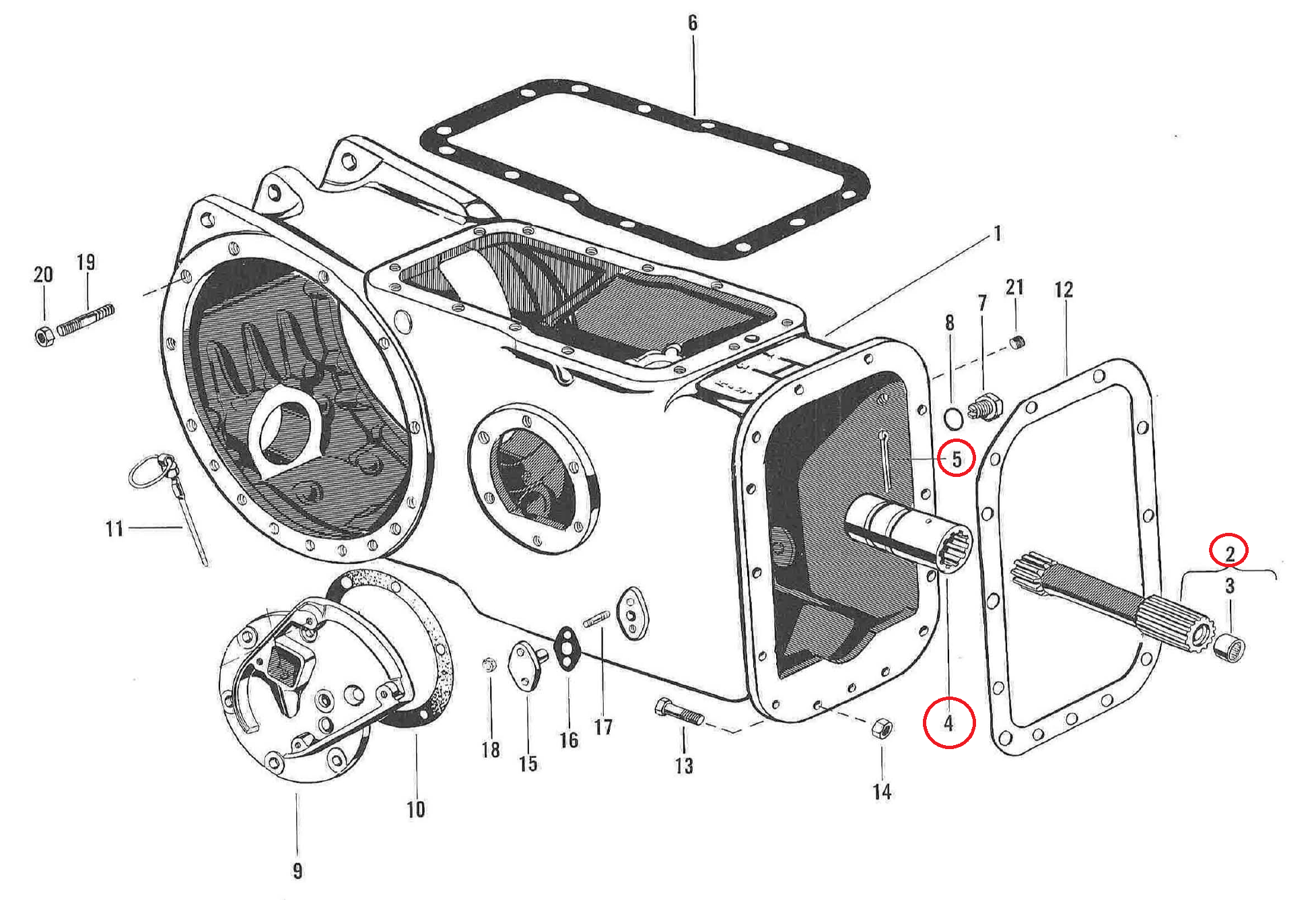

Laut Anleitung sollte die Hülse 4 hier ja über die 2 passen. Den Sicherungsstift 5 habe ich bereits entfernt.
Da der Traktor bereits vor vielen Jahren privat restauriert wurde, habe ich Bedenken, dass vielleicht hier die Teile verkeilt sind.
