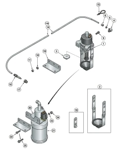

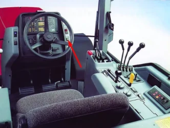

Dazu nur eine kleine Anekdote: Der Case Magnum aus der 71er Serie (z.B. Magnum 7140) hatte vorm Kühler ab Werk serienmäßig schon eine Halterung für eine Startpilot Dose, welche bequem vom Schleppersitz aus mit einem Knopf im Amaturenbrett betätigt werden konnte. War sicher für extrem kalte Regionen in Nordamerika, Kanada und Alaska vorgesehen, aber fand ich irgendwie befremdlich das die sowas ab Werk drin hatten. Unten rechts im Amaturenbrett, im englischen auch "Ether Start Button" genannt.
Aus der Bedienungsanleitung:
Funktionsweise
Das System ist ausschließlich als Kaltstarthilfe für Umgebungstemperaturen unter dem Gefrierpunkt (0 °C / 32 °F) vorgesehen.
Beim Drücken des Tasters im Cockpit wird ein elektrisches Magnetventil (Solenoid) am Halter vor dem Kühler aktiviert. Dieses gibt eine exakt dosierte Menge (ein feiner Sprühnebel) des hochentzündlichen Äthers über ein dünnes Röhrchen direkt in das Ansaugrohr ab.
Bedienung
Das System niemals im Stillstand des Motors betätigen!
  1. Den Getriebehebel in die Parkposition (P) oder Neutral bringen.
  2. Den Handgashebel auf eine niedrige Leerlaufposition einstellen.
  3. Den Zündschlüssel in die Start-Position drehen, sodass der Anlasser den Motor dreht.
  4. Erst während der Motor bereits durchdreht, den Äther-Startknopf für maximal 1 bis 2 Sekunden drücken und wieder loslassen.
  5. Springt der Motor an, den Knopf nicht mehr berühren. Klingt der Motor kurz nach dem Anspringen ab, darf bei weiterhin drehendem Motor ein kurzer, erneuter Impuls gegeben werden.
Wichtige Sicherheits- und Warnhinweise (Vorsicht Motorschaden!)
Hintereinander Drücken vermeiden!
Zu viel Äther im Verbrennungsraum führt zu extremen Druckspitzen ("Nageln" oder harter Schlag). Dies kann die Kolben, Ringe oder Pleuel des Motors dauerhaft beschädigen.
Keine externen Dosen verwenden:
Es darf niemals zusätzlich von außen manuell Startpilot in den Luftfilter gesprüht werden, während das werkseitige System aktiv ist.
Wartungshinweis:
Bei der Demontage der Fahrzeugfront (z. B. für Kühlerreparaturen) muss die Ätherleitung am Ansaugkrümmer zwingend vorsichtig getrennt werden, um Beschädigungen am Dosiersystem zu vermeiden.
So sah das System vorm Kühler aus:
(Dieses Bild kann Spuren von KI enthalten)
siehe auch:
Aber wie Matthes schon schrieb - das ist für Extrembedingungen konzipiert und zuviel kann den Motor zerstören. Ihr solltet dringend die Ursache für den schlechten Start finden und beheben.
