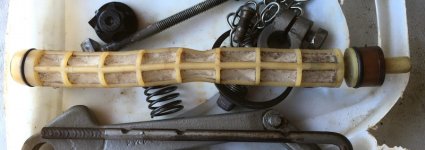

Zum ersten war der Ansaugfilter (der röhrenförmige unter der Zapfwelle) komplett zugeschlonzt aber wie:
