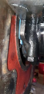

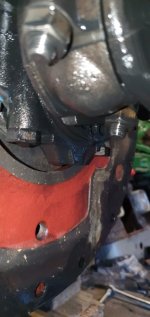

Ja, Riefen hatte meine KW auch:
Der Speedi-Sleve ist hier aber keine Option, da bei dem Motor mit Schnurdichtung der Flansch kein Überstülpen einer Hülse ermöglicht. Ich hab die Kurbelwelle ausgetauscht, und mit daher keine weiteren Gedanken dazu gemacht.
Wenn das so aussieht wie bei mir, ist der neue Dichtring ruckzuck futsch. Das einzige was da etwas helfen könnte, wäre, die Stelle zumindest neu zu polieren, sodasss keine Grate und Kanten mehr da sind.

Hallo Christian,
Ich versteh nicht ganz was an deiner kurbelwelle auf dem bild schlecht ist? Meine sah genauso aus (irgendwo im forum müsste davon ein bild rumfliegen) und mit neuer dichtung ist er jetzt erfolgreich dicht....
Grüße Thomas
Ich werde es ja sehen, ich nehme die ölwanne runter und dichte die ab, wenn es dann nicht besser ist lasse ich das Projekt sein weil dann wird es zu teuer.
Ist ein 133 Super
@Thomas: da sind 2 mehrere zehntel tiefe Riefen sichtbar. Die hat die Schnurdichtung da reingefressen. Auf dem Bild kann man ganz gut erkennen, dass die relativ rauh sind. Wenn ein Dichtring mit Gummilippe genau dort anliegt, wird es den abreiben.
Eine gut eingebaute Schnurdichtung könnte hingegen auch hier wieder dicht werden.
