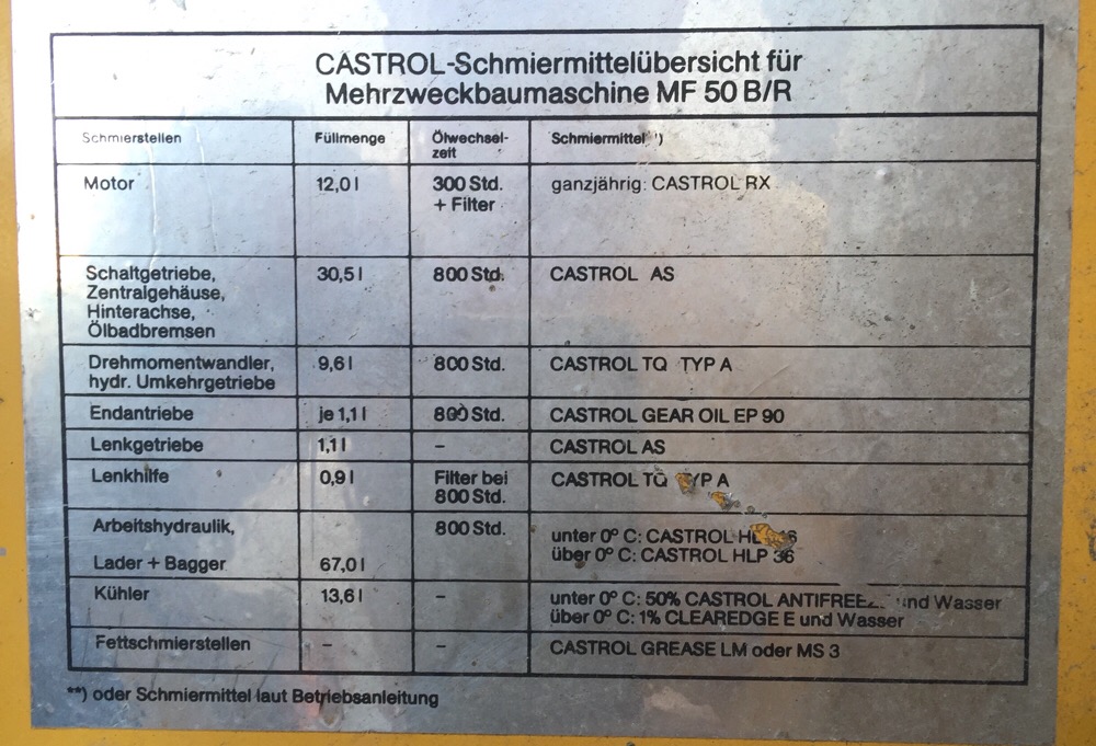

Ich habe einen MF 50 B kann mir jemand sagen was für ein Öl ich für Lenkung (Lenkhydraulik ) brauche
habe die Leitung Erneuert und weiß leider nicht welches Öl da hinein gehört:(:( ??
MFG
Servus!
Ich überarbeite meinen MF50B auch gerade.
Da gehört 0,9 Liter Castrol TQ Typ A hinein - laut Hersteller.
Hast Du den Filter auch erneuert - weißt Du wie gefüllt wird? Ganz nach links einschlagen und
dann bis zur Einfüllschraube füllen.
Die Hebelei + Lenkgetriebe ist noch halbwegs spielfrei?
Was hast Du an Unterlagen?
Link zur Öltabelle:
Schmiertabelle hier klicken
Griazi,
Alexander
PS: Bilder einfügen geht bei mir leider nicht - darum der Link.. Nervt mich extrem.
