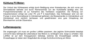

ich weiß jetzt nicht, welcher Motor in einem IMT 533 verbaut ist, aber ich hatte einen Fergie, der mit dem Conversion Kit auf einen Perkins P3 umgebaut war.
Bei diesem Motor war die Gasregulierung über eine Drosselklappe im Ansaugtrakt gesteuert.

Hallo in die Runde,
es gibt sehr wohl Dieselmotoren mit Drosselklappe, nämlich dann, wenn die ESP
unterdruckgesteuert ist. War bei fast allen Saugdieseln im PKW-Beriech so.
@Sven: Die Leerlaufdrehzahl wird an der Drosselklappe eingestellt. Wenn die weiter geschlossen wird, steigt der Unterdruck im Saugrohr
und die Reglermembran an der ESP nimmt die Fördermenge zurück. Dadurch sinkt die Leerlaufdrehzahl.
