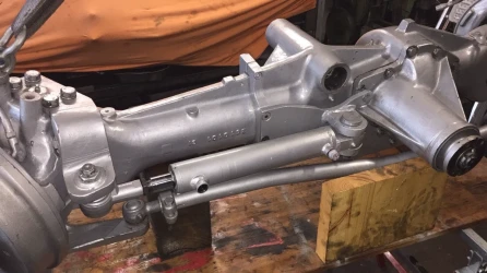

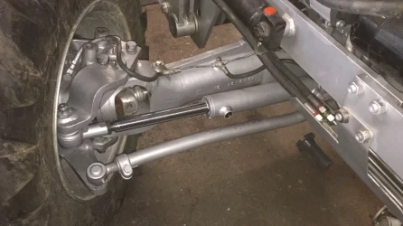

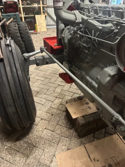

Ich bin verzweifelt auf der Suche, eine Lösung für eine hydrostatische Lenkung an meinem MF 158 zu finden.
Da er gerade restauriert wird, wollte ich mich nicht vor den Unkosten scheuen um eine hydrostatische Lenkung einzubauen.
Ich brauche aber Tipps; wie ich das mache, und wo man das beste „Set“ dafür bekommt. Vielleicht hat jemand die eine oder andere Idee.
MfG
Lukas

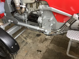

wenn du google bemühst findest du recht schnell umbausätze, das sind aber alles hydraulische lenkunterstützungen, keine vollhydraulischen......
ich finde dieses prinzip hier am besten, ist zwar für den 135, aber ich denke wenn du ein bisschen auf die suche gehst und basteln kannst, kriegt man das auch für den 158 hin....
aber alles bitte mit hirn und verstand, lenkung ist ja sicherheitstechnisch nicht gerade irrelevant
Grüße Thomas

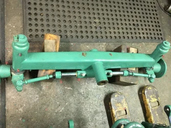

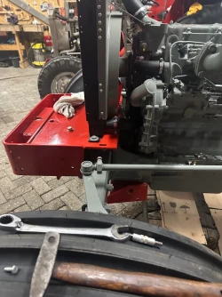

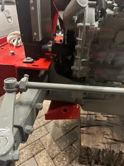

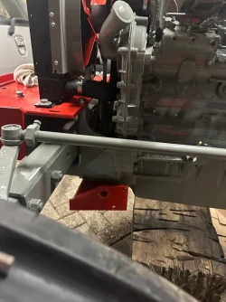

Danke für deine Antwort.
Ich dachte vielleicht noch an einen kleinen Hinweis für den Einbau.
Ich kann mir nicht vorstellen, dass bei der Achse nichts verändert werden muss.
Dort ist meiner Meinung nach zu wenig Platz für den/die Lenkzylinder.
Ich denke ohne Hirn und ohne Verstand sollte man dieses Szenario meiden, immerhin will ich mit dem Schlepper regulär auf der Straße fahren.
Beste Grüße
Lukas

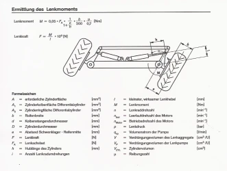

Hallo Lukas,
die Platzverhältnisse für den Lenkzylinder sind sehr begrenzt.
hier kannst du den Zylinder wahrscheinlich nur unter der Achse montieren und einen Anfahrschutz montieren.
Oder mit einer Querstange und seitlichem Lenkzylinder (Bild 2)

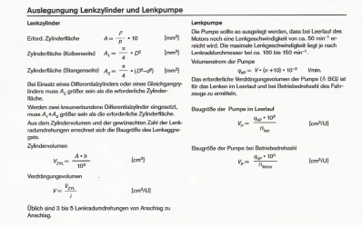

Die hier gezeigten Formelblätter sind öffentlich im Netz zu finden.
Gruß Bernd
