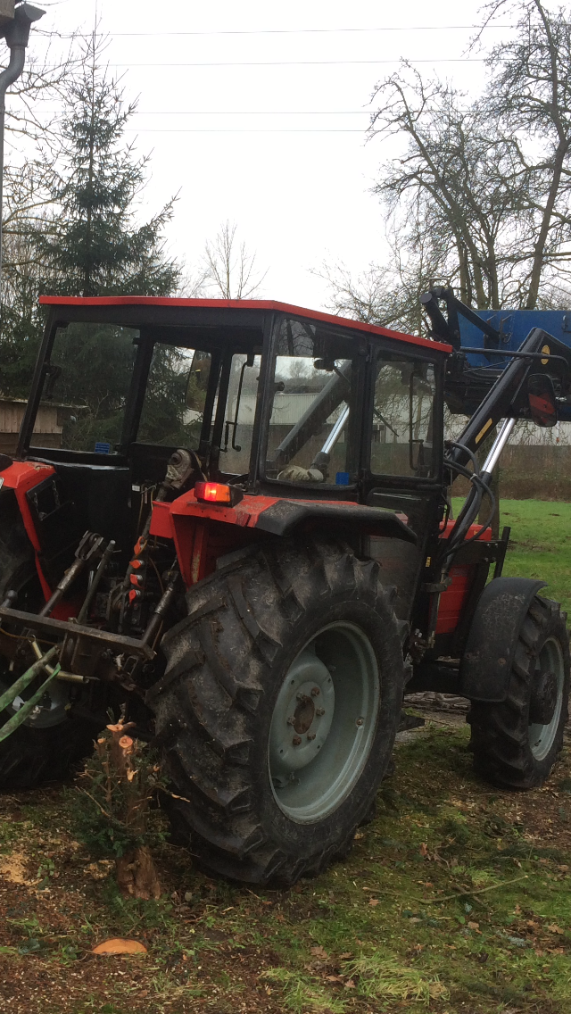

Moin!
Ich bin auf der Suche nach einer Heckscheibe für meine Mauser Kabine CS 733 von meinem MF 294 A.
könnte mir da jemand weiterhelfen oder muss ich mir etwas zusammen basteln?!
danke im voraus!

da fehlt aber etwas mehr als die Heckscheibe? Der Fahrerstand war ursprünglich hinten ja gar nicht geschlossen, da gehören ja noch ganz andere Teile als die Scheibe dazu...

tja, wenn er eine hätte würde es ihm auch nicht viel nützen - wäre dann ja noch die Hälfte des Hecks offen - da kommen zur fehlenden Heckscheibe ja noch die ganzen fehlenden Blechteile, die den Bereich um den Hydraulikblock einhausen...
Ja richtig, da fehlt etwas mehr. Das Blech benötige ich ja auch noch

habe ich selbst gebaut

Das sieht gut aus..was hast du für Materialien benutzt und was hat dich dein Projekt an Geld gekostet(material) ?
5mm Alublech hat wenig gekostet im Gegensatz zu der Scheibe
