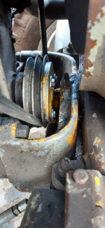

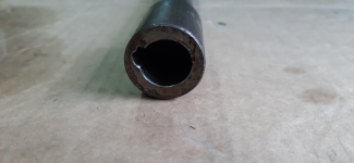

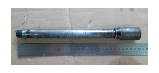

Ich habe mir vor ein paar Monaten einen MF 135 (laut Typenschild) mit defektem Lenkgetriebe zugelegt, damit er mir bei ein paar Arbeiten auf dem Hof hilft. Nachdem ich das Lenkgetriebe repariert habe, konnte ich bisher schon ein wenig Arbeit verrichten, aber nun ist das nächste Problem aufgetaucht. Die Welle, die die Hydraulikpumpe für den Frontlader antreibt, ist direkt am Gewinde für die Riemenscheibe abgeschert. Schweißen wurde erwartungsgemäß nicht so gut, die läuft nicht mehr ganz gerade, was sich bei der Länge der Welle auf Pumpenseite natürlich verstärkt.
Ich benötige also Ersatz. Leider kann ich bei keinem einschlägigen Händler eine solche Welle im Sortiment finden. Überhaupt scheint es keine Teile für den Frontlader zu geben.
Meine Frage ist also: Wo bekommt man Ersatzteile für Frontlader und natürlich speziell diese Welle?
Ich danke Euch für eure Unterstützung.
Thomas

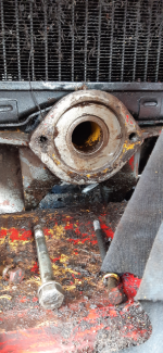

Und in dieser Buchse läuft die Welle

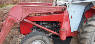

So sieht der Frontlader aus
Dürfte ich Mal erfahren wo die Hydraulikpumpe sitzt für den Frontlader? Es sieht für mich eher so aus als wäre drin Schlepper eine ehemalige Baumaschine da mir es bei einem agrar 135 bisher nicht bekannt ist das dort eine Hydraulikpumpe vorne über die Riemenscheibe angetrieben wird.
Mit freundlichen Grüßen aus dem Westmünsterland Daniel (MF30 MF65 Mk II)
Hallo, das war bestimmt mal eine Baumaschine. MF 40 z.b.
Vorbaupumpen waren nur an Baumaschinen verbaut.
ET gibt es bei Fergyfarm  A. Schäfer.
Eine Pumpe hab ich noch,neuwertig.
Mfg  KH
Hallo xxischxx und 3125
das deckt sich mit der Auskunft aus dem Nebenthema Modellbestimmung.
Offenbar wurde hier eine Baumaschine zum 135er gemacht, oder umgekehrt. Jedenfalls sitzt die Pumpe tatsächlich vor dem Kühler. Und ich wusste nicht, dass das für einen 135er nicht gewöhnlich ist, deswegen bin ich nicht darauf gekommen, das explizit noch zu erwähnen.
Also, die Pumpeneingangswelle ist absolut spielfrei und dicht, ich denke, die ist schon in Ordnung, nur die Welle ist abgeschert. Zuviel Druck auf der Leitung (haben die kein Überdruckventil?).
Wenn ich nach Teilen für 205 (so zumindest laut Bedienungsanleitung) suche, dann finde ich diese Welle nicht. Kann mir jemand sagen, wie diese Welle korrekt bezeichnet wird? Ist das auch eine Zapfwelle?
Vielen Dank und Gruß
Thomas
Das solch eine Welle abschert,kann ich mir nicht vorstellen.Da müsste ja eine momentane Blockade der Pumpe vorliegen.
Dreht diese sich noch von Hand?
Wie die Welle sich nennt weis ich auch nicht. Wahrscheinlich  Pumpenantriebswelle.
