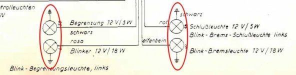

Blinken LINKS geht auch mit "zögerlichen" Blinken. Kein Klacken vom Geber, keine Kontrollleucht "C1". Den Sicherungskasten hinten mußte ich neu machen, alle Kabel vom linken Kotflügel habe ich erneuert bis zum Sicherungskasten. Dabei habe ich ein extra jeweils (rote Kreise) ein Massekabel für die Leuchte vorne und hinten (incl. Kennzeichenleuchte) eingezogen und über der Achse zusammengeführt. Der Masse über den Kotflügel direkt wollte ich nicht vertrauen, da ich diesen komplett demontiert, geschweißt und neu lackiert habe!
Der Warnblinker funktioniert auch nur verlässlich, wenn ich rechts (die gute Seite) blinke und dann den Warnblinker einschalte! Betätige ich den Warnblinkschalter trocken im Stand, geht er in 70% der Fälle mit zögerlichen Blinken an, manchmal gar nicht!
  1. Darf man die Masse von zwei verschiedenen Leuchten(rote Kreise) mit einem Kabel zusammenführen?

Hallo Björn,
Zu 1.
Masse kann für alle Verbraucher/Lampen zusammen von einem Punkt genommen werden, es muss nur garantiert sein, das dieser Punkt gute und ausreichend Masse stellt.
