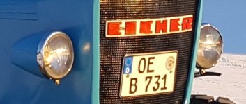

wollte mal weiter über den Umbau der Scheinwerfer berichten.
Nachdem ich mir 2 verschiedene Satz H4-Einsätze gekauft und auch dann noch die falschen Chromeringe bekommen hab, bin ich nun fündig geworden.
Von einem Satz einfacher Aufbauscheinwerfer passten die Lampenringe. In diesen wurden dann die normalen Einsätze gegen die H4 Einsätze (Habe mich für Klarglas entschieden) getauscht und der untere Clip zum Befestigen der Ringe etwas tiefer ausgefräst. Die Federn, mit denen das Glas im Ring gehalten wird, habe ich etwas gekürzt, da die H4 Gläser etwas dicker waren. Danach passten die Dinger.
Hier ein Bild:
